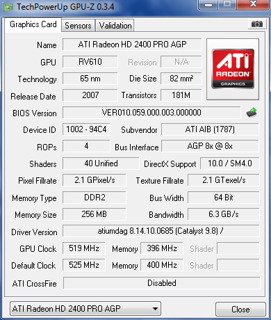

De momento he probado el programa que gestiona la GPU y esto es lo que me indica
Cuando sepais cual tengo que utilizar para la cpu lo pongo.

Prueba con el HWMonitor, que creo que irá bien. De todas maneras, postea las temperaturas del gpuz en la pestaña de sensores.
La GPU coge unos 48º-50º sin jugar, el procesador 47º-49, iba a hacer un pantallazo pero el servidor no me deja subir imágenes, os paso el notepad que me ha dejado el programa:
