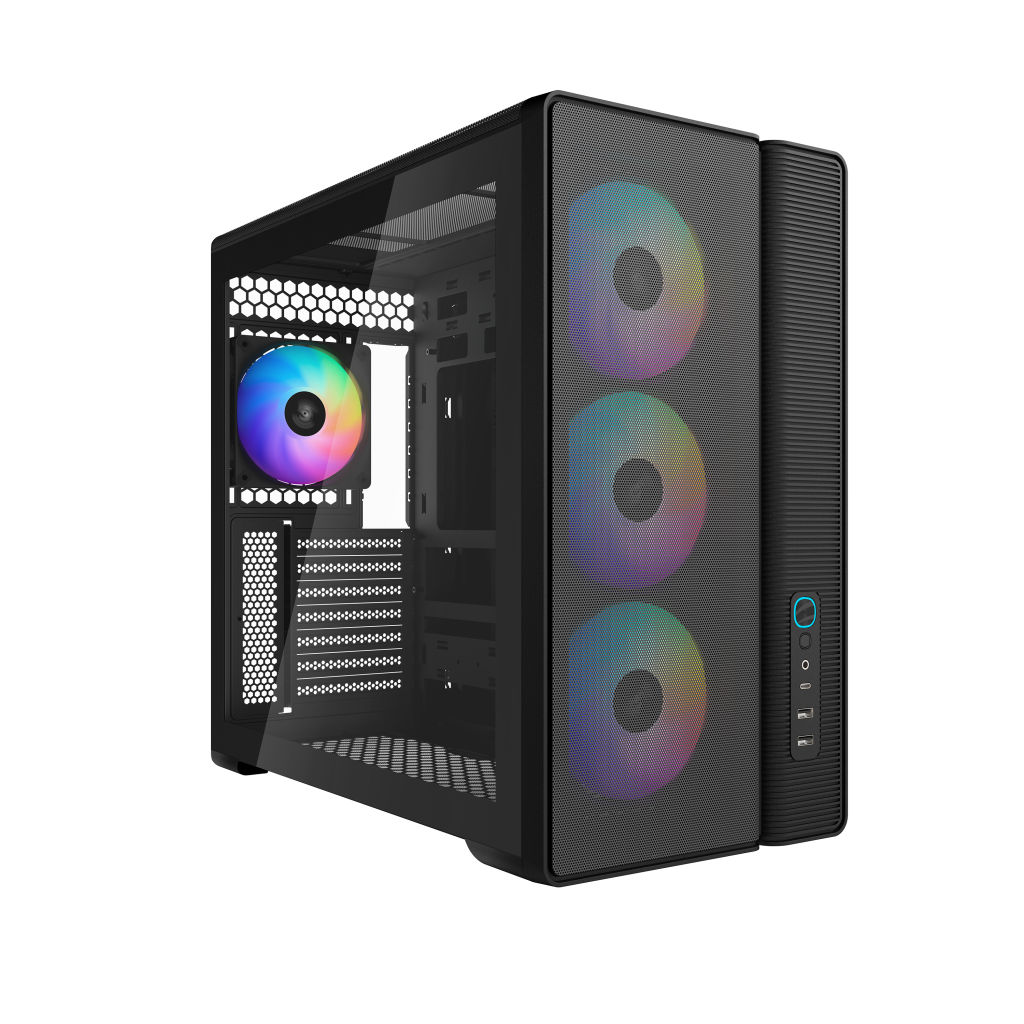

SAMA S50, una ATX compacta con la fuente montada en el frontal
La SAMA S50 es una caja semitorre ATX de doble cámara que coloca la fuente de alimentación en un compartimento aislado en el frontal, en lugar del típico hueco inferior bajo una tapa. Ese cambio de sitio es lo que define la caja: al sacar la PSU de la cámara principal, el chasis se queda más pequeño por fuera (475 x 235 x 426 mm) sin recortar el espacio para los componentes grandes.
Y ahí está la gracia, porque a pesar de ser compacta sigue tragando hardware de gama alta. Admite gráficas de hasta 410 mm, disipadores de aire de CPU de hasta 165 mm y fuentes ATX de hasta 180 mm de fondo. En placa acepta ATX, Micro-ATX y Mini-ITX, incluidas las back-connect (las BTF, con los conectores por detrás de la placa), así que no os deja fuera si tenéis una placa de conexión trasera.
La PSU frontal tiene un detalle que solo se ve mirando la parte de atrás de la caja: la fuente aspira aire fresco por el panel trasero, no por delante. El frontal entero queda libre para los ventiladores de entrada, que es de donde saca el flujo de aire esta caja.
De refrigeración va sobrada para el precio. Viene con cuatro ventiladores ARGB PWM de 120 mm ya instalados (tres delante y uno detrás) y un hub ARGB/PWM integrado para hasta seis ventiladores, así que no hace falta comprar nada el primer día. La iluminación se controla con el botón LED del frontal o sincronizada con la placa. Si queréis montar algo más serio, admite hasta once ventiladores de 120 mm repartidos entre frontal, techo, trasera, suelo y un lateral, y un radiador de 360 mm arriba para refrigeración líquida AIO.
El montaje es cómodo. Paneles laterales, frontal y tapa superior de liberación rápida sin herramientas, 47 mm de espacio detrás de la bandeja de la placa para esconder cables, y puntos de sujeción repartidos. El almacenamiento lo lleva un soporte extraíble que admite tres discos de 3,5" o cuatro SSD de 2,5", según lo que necesitéis.
El panel lateral es de cristal templado de 4 mm. La malla del frontal y el techo es de alta densidad, y la caja se llevó una calificación A+ de PPLP.INFO en su test térmico de chasis, el segundo nivel más alto que da ese laboratorio. Pesa 7,3 kg.
Una nota sobre el precio, porque hay descuadre entre fuentes. SAMA da un PVPR de 129,90 €, pero las reviews internacionales la sitúan en 99,99 £ en Reino Unido y en Amazon.de aparece entre 89,90 y 99,90 €. En España habrá que ver a cuánto entra de verdad, pero por debajo de los 100 € con cuatro ventiladores y hub incluidos es donde tiene sentido y donde compite fuerte con marcas más conocidas del segmento económico.
