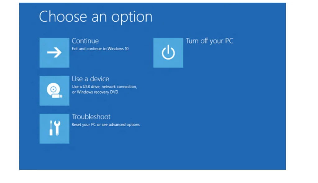

Método 1 — Reparación automática desde WinRE (prueba esto primero)
  1. Apaga el PC completamente. Enciéndelo y cuando aparezca el logo del fabricante pulsa F11 repetidamente (en algunos equipos es F8 o F9, depende del fabricante)
  2. Esto abre el Entorno de recuperación de Windows (WinRE)
  3. Elige Solucionar problemas → Opciones avanzadas → Reparación de inicio
  4. Windows intentará reparar automáticamente el problema de arranque. En muchos casos esto lo resuelve sin más
