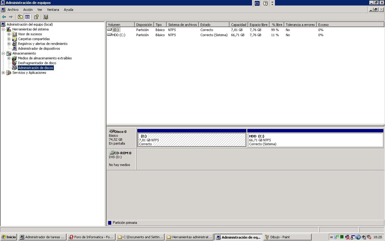

"Eliminar la partición oculta" te refieres a la nueva unidad E: que se creó cuando intenté restaurar el sistema?
(Sólo contiene dos carpetas: RECYCLER y System Volume Information (en la que no me deja entrar).)
¿Cómo se elimina una partición? :?

A ver, con partición oculta me refiero a la partición que el fabricante del equipo crea en el disco duro y que contiene el sistema operativo y las aplicaciones del fabricante. Normalmente puedes ver si esa partición esta así:
Inicio->Panel de Control->Rendimiento y mantenimiento->Herramientas administrativas->Administración de equipos->Administración de discos , pues hay seguramente puedes ver el disco c:\ y las particiones que este tiene. Pon una captura de pantalla. Saludos

"Eliminar" suponía que querría decir unificar todas las particiones en una sola unidad o algo así... bueno, aquí pongo la captura de pantalla:
(La unidad E, de todos modos, ya digo que hasta hoy mismo no existía.)
Pasate por este enlace, a ver si hay otra forma de que puedas recuperar el sistema original del pc, porque si no me equivoco la partición que suelen traer oculta para realizar la recuperación ya no existe:
